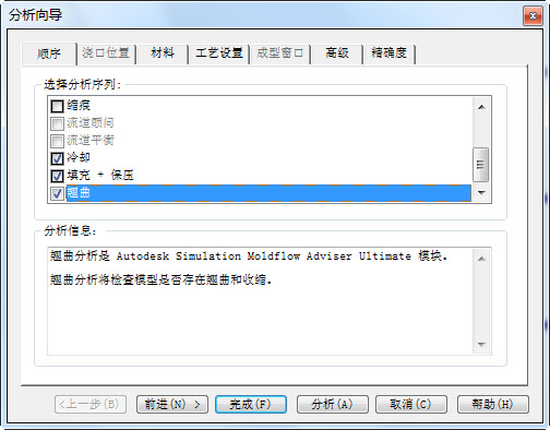

  1. 依次单击“主页” > “成型工艺设置” > “分析向导”。
  2. 取消选中“填充”。
  3. 选中“冷却”。
  4. 选中“填充 + 保压”。
  5. 选中“翘曲”。
  6. 单击“下一步”。

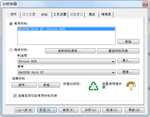

  7. 确保材料为“Styron EUR, Magnum 3416 SC”,然后单击“下一步”。

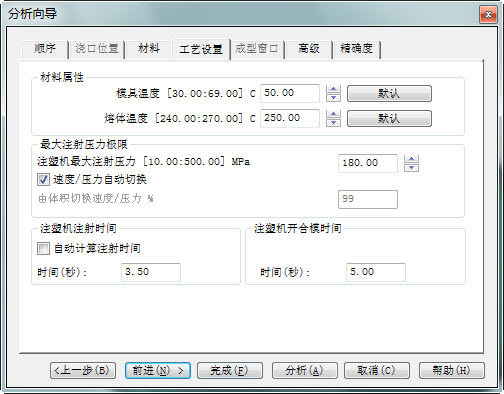

  8. 确保“模具表面温度”为 50°C。
  9. 确保“熔体温度”为 250°C。
  10. 确保“注射时间”为 3.5 秒。
  11. 确保“开模时间”为 5 秒,然后单击“下一步”。

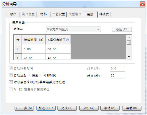

  12. 确保“保压曲线控制”为“%填充末端压力”。
  13. 确保曲线为 0 - 80, 10 - 80。
  14. 输入 25 秒作为“注射 + 保压 + 冷却时间”。
  15. 单击“分析”。
