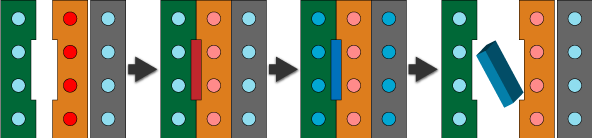

此类别包括加热模具一侧或两侧所使用的技术。管道贯穿于模具中,用于既加热又冷却,或者专用于加热或专用于冷却。例如,可使用位于模具型芯侧的模具表面下的筒形电加热器来实现快速加热,如下图所示。
使用加热管的快速模具加热/冷却工艺简化图示
其中左侧板为固定板、中间板为加热板、右侧板为移动板、红圈为加热管,而篮圈为冷却管道。
在第一幅图中,模具处于打开状态,加热板和移动板之间存在一个小绝缘空隙。加热管已启动,正在加热模具。在第二幅图中,模具处于关闭状态,加热管已关闭,型腔内充满热聚合物。在第三幅图中,冷却管道内充满冷水,零件正在进行冷却。最后,在最后一幅图中没有进行加热或冷却,模具处于打开状态且零件已顶出。
使用冷却管道代替加热管来加热模具可以实现相同的效果。冷却管道可作为填充阶段的加热管来输送热水或高温蒸汽,也可作为保压和冷却阶段的冷却管道来输送低温冷却液。这种情况下,要在冷却步骤完成后提高加热效率,应向管道系统中注入空气以去除所有水残留,并确保蒸汽与管道壁接触良好。

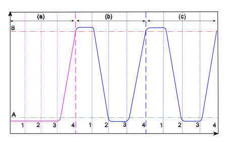

显示快速加热/冷却工艺中模拟模具温度变化的图解
其中 (a) 为周期 1;(b) 为周期 2;(c) 为周期 3;A 为顶出温度;B 为聚合物玻璃化转变温度;4->1 为注射/保压阶段;1->2 为冷却阶段;2->3 为开模/零件顶出阶段;而 3->4 为加热阶段。
注: 模拟注射成型周期从注射步骤开始。显然,这表示对于模具快速加热/冷却模拟,第一个周期未准确反映出模具加热。
