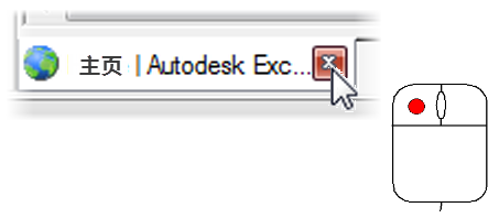

  1. 查看嵌入的网页,然后将其关闭。单击屏幕底部的文档选项卡上的“X”

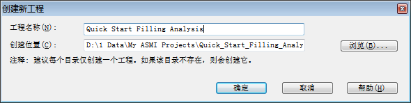

  3. 在“新建工程”对话框中,输入工程名称“快速入门填充分析”,然后单击“确定”
