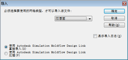

  1. 依次单击“主页” > “导入” > “导入”
  2. 导航到 Autodesk Inventor 文件的下载位置。

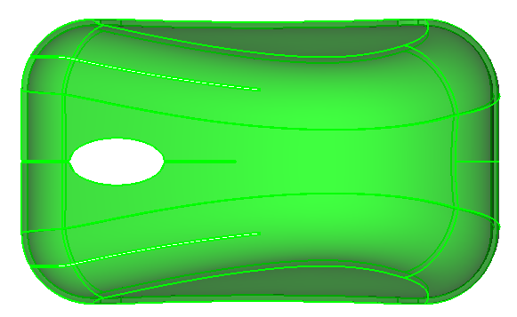

  3. 选择文件 MouseCover.ipt,然后单击“打开”
  4. 确保“网格类型”为“双层面”,然后单击“确定”

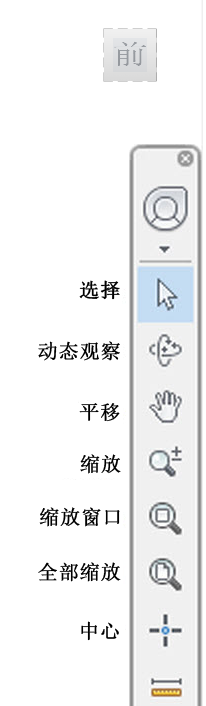

  5. 使用 ViewCube 和右侧的导航栏,在屏幕上四处移动模型。
  6. 若要设置鼠标按钮,请依次单击
    应用程序菜单 >“选项”>“鼠标”选项卡。根据您的喜好设置鼠标按钮。
