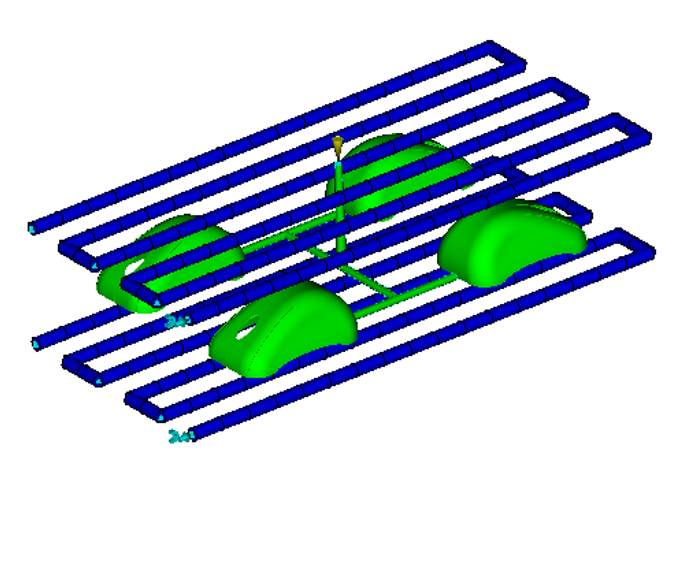

创建冷却管线
在本任务中,您将使用“冷却回路向导”创建简单的冷却管道。
  1. 依次单击“主页” > “几何” > “创建” > “冷却回路”
  2. 选择 10 mm 作为管道直径。
  3. 输入 25 mm 作为零件上方和下方的距离。

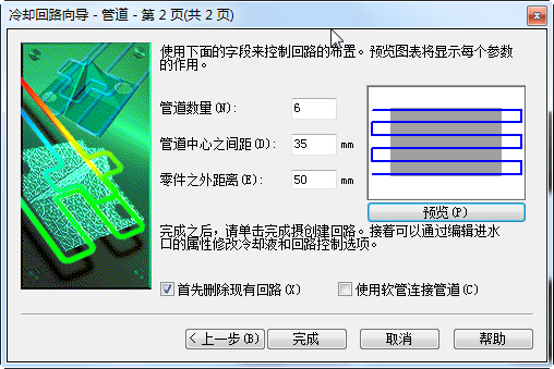

  4. 选择 X 作为“对齐方向”,然后单击“下一步”
  5. 输入 6 mm 作为“管道数量”。
  6. 输入 35 mm 作为“管道中心之间距”
  7. 输入 50 mm 作为“零件之外距离”
  8. 单击“预览”以查看布局。
  9. 单击“完成”。
