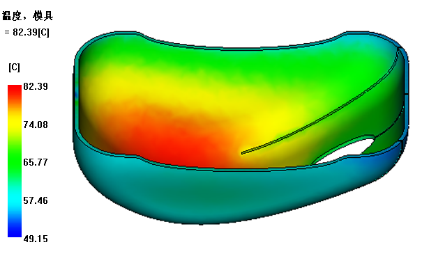

在本教程中,您将使用四型腔工具为计算机鼠标外壳设置和运行边界元方法 (BEM) 冷却分析。BEM 冷却分析将计算稳定状态或整个成型周期的平均温度。至少需要为此分析准备成型零件和冷却管道的模型。使用这种方法,很容易修改冷却管道的位置,以查看冷却管道位置的影响。创建了镶件来代表由不同材料(通常采用具有较高热传导率的材料)制成的工具区域。
