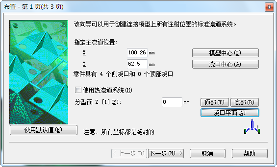

  1. 依次单击“主页” > “几何” > “创建流道系统”
  2. 单击“浇口中心”
  3. 单击“浇口平面”,然后单击“下一步”

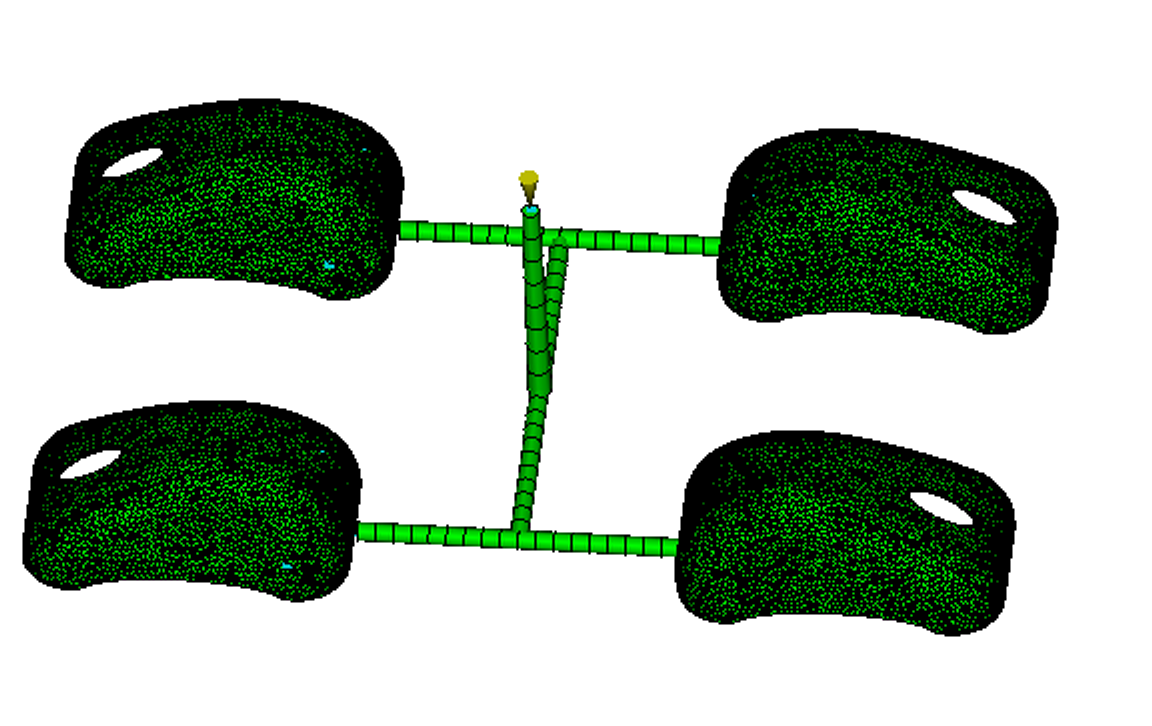

  4. 输入 5.5 mm 作为“入口”。
  5. 输入 1.5 作为“拔模角”。
  6. 输入 80 mm 作为“长度”。
  7. 输入 6 mm 作为“流道直径”,然后单击“下一步”
  8. 输入 2 mm 作为“入口”。
  9. 输入 0 作为“拔模角”。
  10. 输入 1 mm 作为“长度”,然后单击“完成”
    此时方案类似下图。

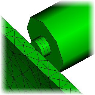

  11. 放大其中一个浇口,如图所示。
  12. 激活 Synergy 窗口右侧导航栏中的“选择”工具。
  13. 选择浇口中的一个单元,如图所示。

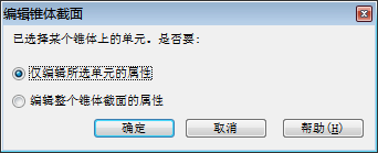

  14. 依次单击“几何” > “属性” > “编辑”
  15. 选择“仅编辑所选单元的属性”,然后单击“确定”
