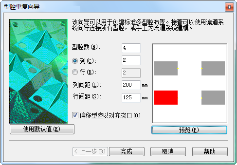

在本任务中,您将使用“型腔重复向导”创建四型腔工具。
  1. 几何
    依次单击“主页” > “几何” > “修改” > “型腔重复”
  2. 输入 4 作为“型腔数”。
  3. 输入 2 作为“列数”。
  4. 输入 200 作为“列间距”。
  5. 输入 125 作为“行间距”。
  6. 单击“预览”。
  7. 单击“完成”。
此时方案类似下图。
