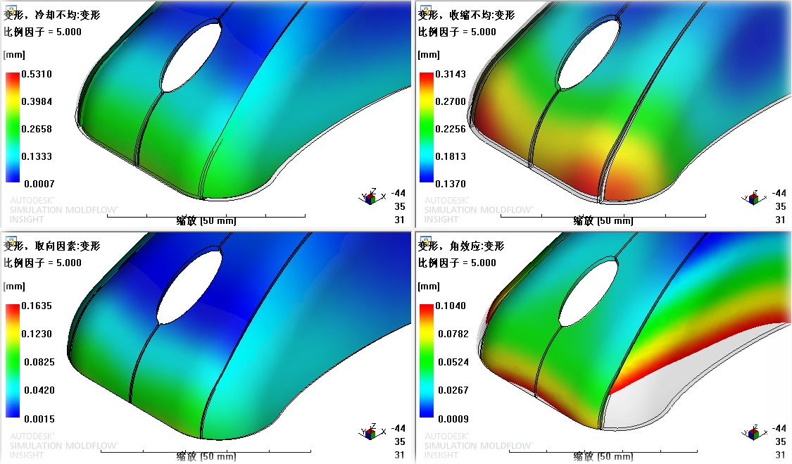

在本任务中,您将使用变形结果来确定翘曲的原因。翘曲分析已使用不同的收缩变量作为输入运行了四次,以确定翘曲原因。这些变量包括:
翘曲分析将输出针对所有因素和上述四个变量的变形图。这些图形可让您互相比较各变量并与“所有因素”图进行对比,从而确定翘曲原因。
  1. (较慢)单击两次“结果窗口拆分”。
  2. 第一次单击可激活该工具,第二次单击可将显示画面拆分成四个相同大小的窗口。
  3. 依次单击“结果”>“锁定”>“锁定所有视图”。
    当您旋转、平移和缩放时,全部四个窗口都会同时移动。
  4. 显示变量变形结果。从左上角的窗口开始,顺时针方向绘图:
    • 变形,冷却不均:变形
    • 变形,收缩不均:变形
    • 变形,取向效应:变形
    • 变形,角效应:变形
  5. 比较按钮区域中每个变量的最大偏差。具有最大偏差的变量最接近“所有因素”图,因此也是翘曲的主要原因。在本例中,该变量是“冷却不均”。
