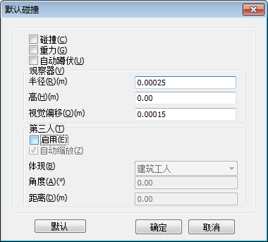

设置默认碰撞选项的步骤
设置默认碰撞选项的步骤
  1. 单击应用程序按钮 “选项”
  2. 在“选项编辑器”中,展开“界面”节点,然后单击“视点默认值”选项。
  3. 在“视点默认值”页面上,单击“设置”按钮。
  4. “默认碰撞”对话框中,选择希望 Autodesk Navisworks 在初始化时使用的默认选项。
  5. 单击“确定”,返回“选项编辑器”
  6. 单击“确定”以保存更改。
