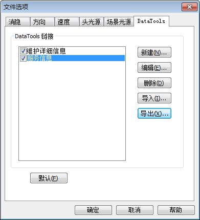

单击
“常用”
选项卡
“项目”
面板
“文件选项”
在
“文件选项”对话框的
“DataTools”选项卡中,单击
“DataTools 链接”区域中要导出的链接,然后单击
“导出”按钮。
在“另存为”
对话框中,浏览到所需的文件夹,然后输入 DataTools 文件的名称。
还可以选择现有 DataTools 文件的名称,以便使用修改的配置覆盖它。
单击“保存”
单击“确定”
关闭“文件选项”
对话框。
