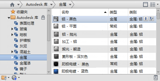

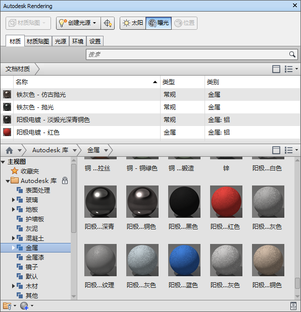

“库”面板
列出材质库中当前可用的类别。选定类别中的材质将显示在右侧。将鼠标悬停在材质样例上方时,用于应用或编辑材质的按钮会变为可用。

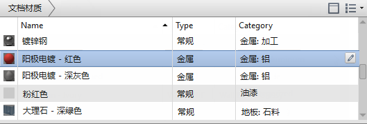

可以将“库”面板中的材质样例拖动到“场景视图”中的对象,以将材质应用于模型对象。也可以将样例拖动到“文档材质”面板,以与打开文件一起保存。
