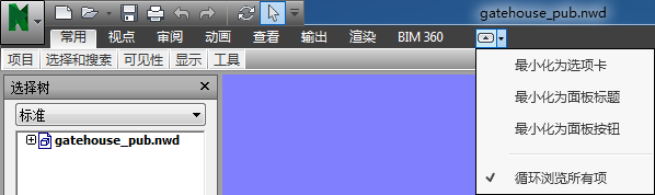

调整功能区大小
功能区选项卡右侧有两个按钮,用于选择功能区切换状态和功能区最小化状态。
  1. 单击功能区选项卡栏上的下拉箭头
  2. 选择四个最小化功能区状态之一:
    • “最小化为选项卡”:最小化功能区以便仅显示选项卡标题。
    • “最小化为面板标题”:最小化功能区以便仅显示选项卡和面板标题。
    • “最小化为面板按钮”:最小化功能区以便仅显示选项卡标题和面板按钮。
    • “循环浏览所有项”:按以下顺序循环浏览所有四种功能区状态:完整的功能区、最小化为面板按钮、最小化为面板标题、最小化为选项卡。
