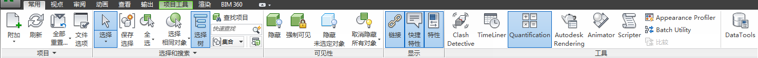

功能区是显示基于任务的工具和控件的选项板。

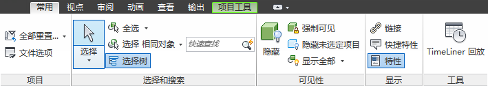

功能区被划分为多个选项卡,每个选项卡支持一种特定活动。在每个选项卡内,工具被组合到一起,成为一系列基于任务的面板。某些选项卡是与上下文有关的。执行某些命令时,将显示一个特别的上下文功能区选项卡,而非工具栏或对话框。例如,只要开始在“场景视图”中选择项目,那么先前隐藏的“项目工具”选项卡就会显示出来。未选中任何项目时,它会再次变为隐藏的。
可以根据您自己的需要按以下方式自定义功能区:
可以使用浮动面板。如果将某个面板从功能区选项卡中拖出并拖到应用程序窗口或桌面中的其他区域中,则该面板将浮动在放置它的位置。浮动面板将一直处于打开状态,直到被放回功能区(即使在切换了功能区选项卡的情况下也是如此)为止。
