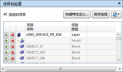

“选择检验器”窗口
“选择检验器”是一个可固定窗口,其中显示所有选定对象的列表以及与这些对象关联的快捷特性。
您可以检验从“选择树”或“场景视图”中所做的选择。或者,选择“选择集”或“搜索集”。然后,可以缩放选择的对象以使其显示在模型中,或者通过取消选择对象并添加特性定义进行修改。
保存选择的对象后,该对象将显示在“集合”窗口中。然后,可以重命名选择集。有关详细信息,请参见“集合”窗口
所有在“选择检验器”窗口中可见的对象都可以导出为 CSV 文件。如果要将对象从导出的文件中排除,必须取消选择这些对象。
