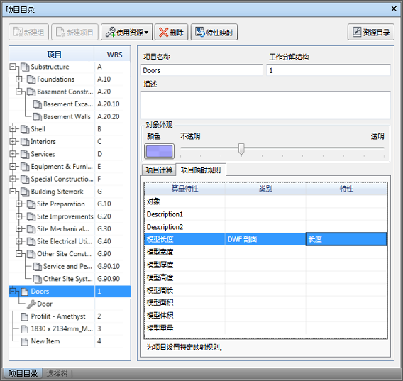

执行模型算量时,Quantification 会提取嵌入设计数据,并自动将其映射到目录中的项目。每个项目类型(如线性、面积或体积)将映射到对应的默认对象特性。例如,默认情况下,线性项目将映射到长度,面积项目将映射到面积等等。这是在算量期间进行测量的特性。
在某些情况下,无法自动映射数据,因为对象不包含用于自动映射的默认特性,或者您可能想更改默认特性映射。在这种情况下,您可以为项目自定义并创建新的特性定义。可修改单独或全局特性,并将其同时应用于 2D 和 3D 算量数据。
有关 Quantification 中特性的详细信息,请参见使用公式和变量
