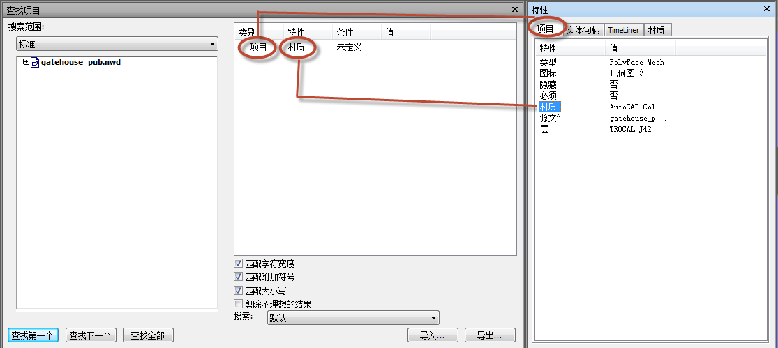

此过程的一个关键部分是:在“查找项目”窗口中查找具有特定模型特性的项目,将这些特性导出为一个 XML 文件,然后修改这些特性,使其映射到您选择的算量特性。它对于并排查看“查找项目”和“特性”窗口可能非常有用:

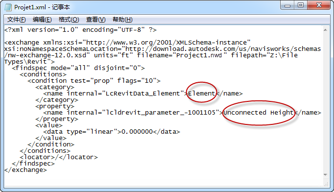

请注意,在上图中,“查找项目”窗口(左侧)中的“元素”类别在“特性”窗口(右侧)中显示为“元素”选项卡,“未连接的高度”显示在每个窗口中的“特性”列中。然后,您可以在“查找项目”窗口中执行“导出”操作以生成 XML 文件,如下所示。请注意“元素”和“未连接的高度”的编码方式:
然后,您可以在该文件的不同节点或代码部分自定义这些特性和其他特性,以映射到特定的算量特性。在本例中,您可以将“未连接的高度”映射到算量特性“高度”。然后,您可以将它们复制到主映射 (TakeoffPropertyMap.xml) 或新映射中。在保存并重新打开 Quantification 之后,新特性值将可见。我们创建了三个主题,用于显示三个不同的自定义方案:
