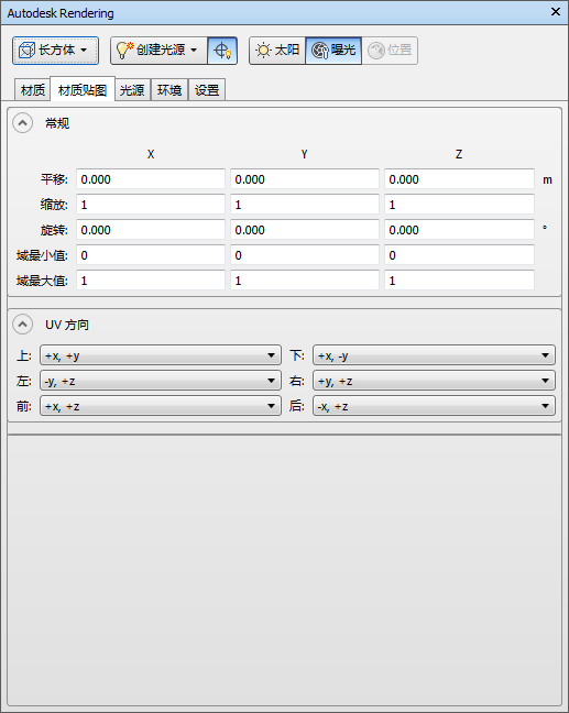

“材质贴图”选项卡
使用“材质贴图”选项卡可以自定义在“渲染”工具栏中选择的材质贴图类型的默认设置。
仅建议高级用户使用此功能。
此面板中的字段是上下文相关的。有关详细信息,请参见
调整材质贴图
