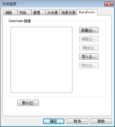

  1. 如果要将数据库链接添加到 Autodesk Navisworks 文件,请执行以下步骤:
    1. 单击“常用”选项卡 “项目”面板 “文件选项”
    2. 在“文件选项”对话框的“DataTools”选项卡中,单击“新建”按钮。

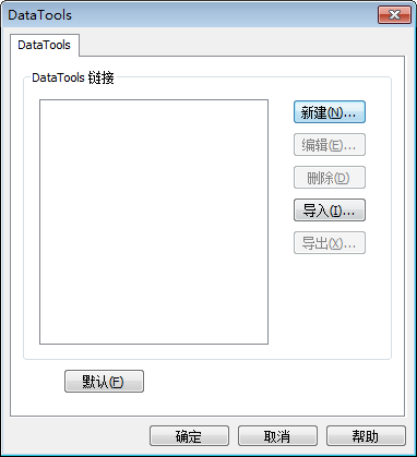

  2. 如果要全局添加数据库链接,请执行以下步骤:
    1. 单击“常用”选项卡 “工具”面板 “DataTools”
    2. “DataTools”对话框中,单击“新建”按钮。

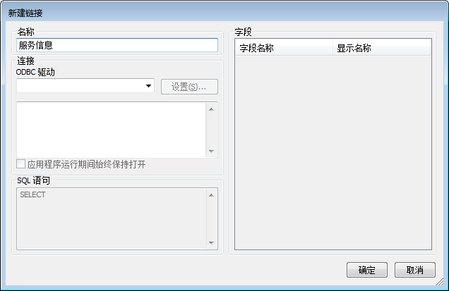

  3. “新建链接”对话框中,在“名称”下输入新链接的名称,例如“Service Information”。这是将在“特性”窗口上显示的选项卡名称。
    现在就可以配置数据库链接了。
  4. 单击“确定”保存该链接,然后返回到先前的对话框。
