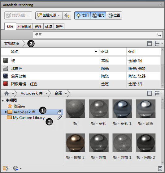

有三种类型的库:
1 - Autodesk 库。包含预定义的材质,供支持材质的 Autodesk 应用程序使用。Autodesk 提供的库已被锁定,其旁边显示有锁定图标。虽然无法编辑 Autodesk 库,但您可以将这些材质用作自定义材质的基础,而自定义材质可以保存在用户库中。
2 - 用户库。包含可以与其他模型共享的材质。您可以复制、移动、重命名或删除用户库,还可以访问并打开在本地或网络上创建的现有用户库,并将它们添加到“材质”选项卡上您定义的库中。这些库将存储在单个文件中,并且可以与其他用户共享。但是,用户库中的材质所使用的任何自定义纹理文件必须通过手动方式与用户库捆绑。
3 - 文档材质库。包含在当前打开的文件中使用或定义的材质,且这些材质仅可以在当前文件中使用。
