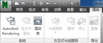

您可以从“常用”选项卡 “工具”面板和功能区中的“渲染”选项卡访问 Autodesk 渲染工具。

真实视觉样式(通过“视点”选项卡的 “渲染样式”面板上的工具控制)和真实照片级视觉样式(通过“渲染”选项卡的 “渲染”面板上的“光线跟踪” 按钮进行控制)都支持实时模型导航。
