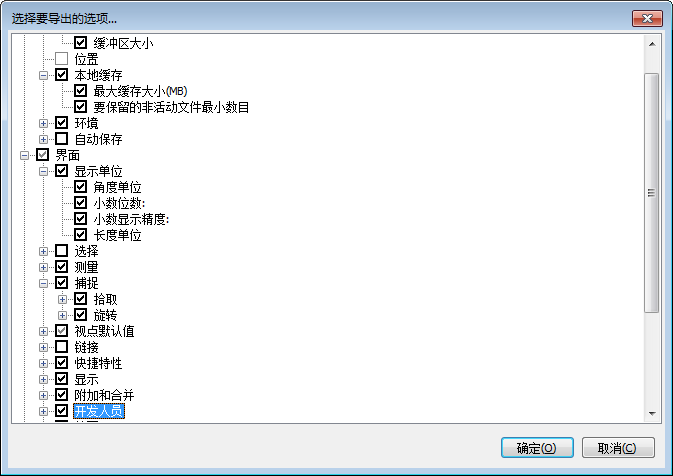

在“选择要导出的选项”
对话框中,选中要导出(或“序列化”)的所有选项的复选框。如果选项无法导出,它将灰显。
提示:
要快速选择/取消选择给定类别的所有选项,请使用顶层复选框。例如,选中“常规”
复选框会立即选择该节点下的所有选项。
单击“确定”
,导出选定设置。

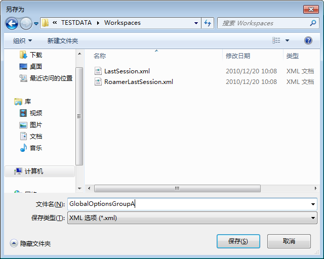

在“另存为”
对话框中,输入设置文件的名称。
还可以选择现有设置文件的名称以使用修改的配置覆盖它。
单击“保存”
