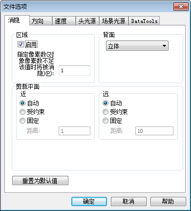

有两种类型的选项:“文件选项”和“全局选项”。
文件选项
对于每个 Autodesk Navisworks 文件(NWF 和 NWD),可以调整模型外观和围绕模型导航的速度。查看选项随 Autodesk Navisworks 文件(NWF 或 NWD)一起存储,并在每次打开这些文件时重新载入。
