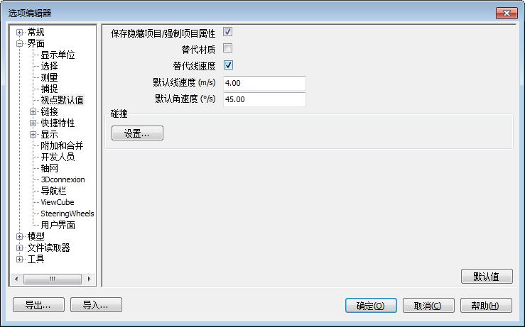

  1. 单击应用程序按钮 “选项”
  2. 在“选项编辑器”中,展开“界面”节点,然后单击“视点默认值”选项。
  3. 如果要将隐藏项目和强制项目与保存的视点一起保存,请选中“保存隐藏项目/强制项目属性”复选框。这意味着当返回到这些视点时,保存该视点时隐藏的项目将再次隐藏,而那些已绘制的项目将再次被绘制。默认情况下,该复选框处于清除状态,这是因为将该状态信息与每个视点保存在一起需要大量的内存。
    有关隐藏项目的详细信息,请参见隐藏对象;有关使项目成为强制项目的详细信息,请参见使对象成为强制项目
  4. 如果要将材质重叠项与保存的视点保存在一起,请选中“重叠材质”复选框。这意味着当返回到这些视点时,在保存视点时设置的材质重叠项将被再次使用。默认情况下,该复选框将处于清除状态,这是因为将状态信息与每个视点保存在一起需要较多数量的内存。
    有关重叠材质的详细信息,请参见操作对象属性
  5. 选中“替代模型线速度”复选框,将能够设置一个特定速度以在载入模型时进行导航。如果不选中该复选框,则导航线速度将与载入模型的大小直接相关。
  6. “默认角速度”可以设置为每秒的任意角度数。这将影响相机旋转的速度。
  7. 单击“确定”
