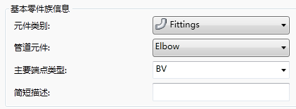

  1. 在“元件库编辑器”选项卡中,单击“创建新元件”。
  2. 在“创建新元件”对话框中,单击“Plant 3D 参数化图形”。
  3. 在基本零件族信息中,单击一种元件类别(例如:管件)。
  4. 单击一种管道元件类型(例如:弯头)。
    管道元件类型是 Plant 3D 类别。
  5. 输入简单描述(例如:ELL 90, SEGMENTED)。
  6. 单击选择主要端点类型(例如:BV)。如果所需的主要端点类型不在元件库中,可以输入一个值。

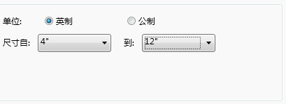

将新元件添加到元件库
    (续:设置新元件几何图形的步骤
  1. 在“尺寸自”中,指定一个初始尺寸范围。例如:4” 至 12”。
    在零件添加到元件库之后,可以添加和删除尺寸。
  2. 单击“创建”。
    元件添加到元件库编辑器。
