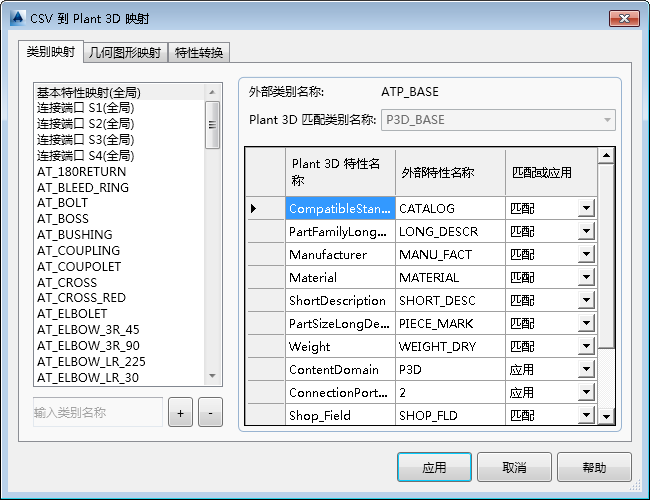

“类别映射”选项卡(“CSV 到 Plant 3D 类别映射”对话框)
将第三方类别特性映射到 Plant 3D 等效特性。
选项列表
将第三方类别特性和外部类别映射到 Plant 3D 类别和特性。
注: 默认情况下显示 AutoPLANT 映射。如果要使用其他第三方程序,则删除这些映射并为特定程序创建新映射。
注:
若要重新排序类别列表,请单击鼠标右键,然后单击“上移”或“下移”,也可以按 + 或 -。
全局类别特性(左窗格列表中的前五项)
列出应用于所有类别的全局特性。一旦映射了这些特性,就不需要再次对单个类别进行映射。
但是,如果要替代特定类别的全局映射,则适当映射该类别,并且其映射优先于全局映射。
外部类别名称(左窗格列表中的剩余项)
列出可以映射到 Plant 3D 类别的第三方类别名称。
添加类别名称
将新第三方类别名称添加到外部类别名称列表。在框中输入文字并单击 + 按钮以添加类别名称。
注:
若要重复使用现有映射,请在现有类别上单击鼠标右键以复制映射信息,然后在新类别上单击鼠标右键以粘贴该信息。此操作仅影响此选项卡。
+ 按钮
- 按钮
从外部类别名称列表中删除第三方类别名称。
外部类别名称
显示在左窗格上外部列表名称列表中选定的第三方类别名称。
Plant 3D 匹配类别名称
指定对应于左窗格上选定第三方类别的 Plant 3D 类别。在选择其中一个全局映射时,此字段为只读。
Plant 3D 特性名称
指定要映射到左窗格上选定类别的第三方特性的 Plant 3D 特性。
外部特性名称
为左窗格上选定的类别指定第三方特性。

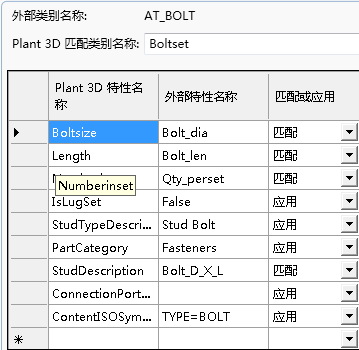

“匹配”或“应用”
指定是要匹配特性还是要应用特定的特性值。例如,对于 AutoPLANT AT_BOLT 类别,Plant 3D 的“Length”特性设置为匹配 AutoPLANT Bolt_len。但是 Plant 3D 的“PartCategory”特性设置为特定值“Fasteners”。
