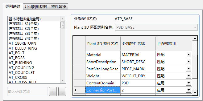

全局特性(如详细描述、压力等级、进度等)可以针对所有类别映射一次。从另一点来说,单个类别特性一对一映射到对应的 Plant 3D 类别特性。

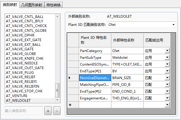

如果 AutoPLANT 或 CADWorx 类别有多个特性,而 Plant 3D 只有一个特性,可以使用 [OR] 运算符。例如,对于 Plant 3D 特性“接合长度”,(对于 AutoPLANT)可以指定 THE_ENG_M [OR] SKT_DPTH_M。EngagementLength 将映射到包含值的任一特性。

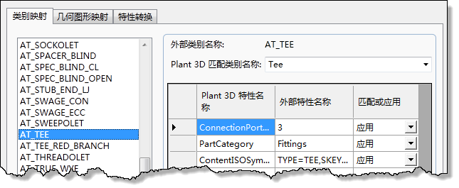

单个类别特性映射优先于全局映射。例如,在“AutoPLANT 到 Plant 3D 类别映射”对话框中,ConnectionPortCount 的全局映射为 2。
以下示例使用 AutoPLANT 数据,但在概念上也同样适用于 CADWorx 映射。
如果 AT_TEE 也定义此特性,将使用其特性值。例如,如果 AT_TEE 特性 ConnectionPortCount 的值设置为 3,此值将替代全局映射的值。在此情况下,所有其他特性的值为 2,只有 AT_TEE 的值为 3。
可以使用 [#] 运算符来替代特定端口号的全局连接端口特性。在以下示例中,连接端口 2 的全局特性替代“支管台”。在此示例中,特性 NominalDiameter 映射到 Bran_size。
