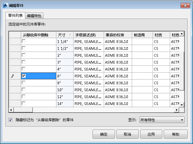

在等级库中修改元件特性
  1. 在等级库编辑器的“等级库工作表”窗格中,单击一个零件(例如:管道、PE、ASME B36.10)。
  2. 单击“编辑零件”。
  3. 在表格中选择一个单元,然后输入值。例如,在“材质代码”列中为 2” 指定 API5L。
  4. 如果要为其他尺寸指定相同的值,执行以下操作:
    • 在要从中进行复制的单元中,按 CTRL+C 进行复制。
    • 按住 CTRL 键。在要复制到的单元中单击。
    • 按 CTRL+V 进行粘贴。
在等级库中添加和删除元件尺寸
    (续上文:在等级库中修改元件特性的步骤
  1. 如果要删除元件尺寸,请选择要删除的每个尺寸(例如:3/4” 和 3”)对应的“不包括”。
  2. 如果要添加元件尺寸,执行以下操作:
    • 清除“隐藏标记为‘不包括’的零件”。
    • 清除要添加的每个尺寸(例如:1/4”)对应的“不包括”复选框。
      注:
      如果在清除“隐藏标记为‘不包括’的零件”复选框后,没有显示要添加的元件尺寸,可以使用元件库编辑器添加该尺寸。
  3. 单击“应用”。

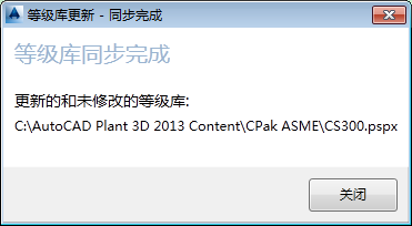

根据元件库更改更新等级库
  1. 如果要更新的等级库文件打开,请将其关闭。
  2. 在“元件库”菜单中,单击“同步等级库与元件库”。
  3. 在“打开”对话框中,单击一个等级库文件。
  4. 单击“打开”。
    注:
    若要将等级库与元件库同步,必须关闭等级库文件,且必须以独占模式访问等级库文件。
