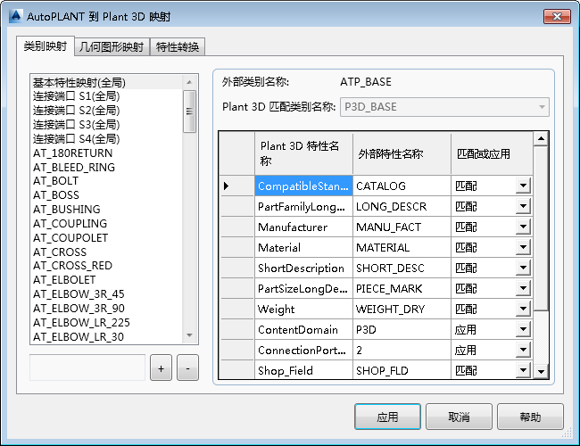

“类别映射”选项卡(“AutoPLANT 到 Plant 3D 类别映射”对话框)
将全局和单个类别 AutoPLANT 特性映射到 Plant 3D 等效特性。
选项列表
将全局类别特性和外部类别映射到 Plant 3D 类别和特性。

全局类别特性(左窗格列表中的前五项)
列出应用于所有类别的全局特性。一旦映射了这些特性,就不需要再次对单个类别进行映射。
但是,如果要替代特定类别的全局映射,则适当映射该类别,并且其映射优先于全局映射。例如,可以专门将 AT_TEE 映射到 MyCatalog 而不是 CATALOG,并且除 AT_TEE 之外的所有类别都映射到 CATALOG。只有 AT_TEE 使用 MyCatalog 映射。
外部类别名称(左窗格列表中的剩余项)
列出可以映射到 Plant 3D 类别的 AutoPLANT 类别名称。
添加类别名称
将新 AutoPLANT 类别名称添加到外部类别名称列表。在框中输入文字并单击 + 按钮以添加类别名称。
注:
若要重复使用现有映射,请在现有类别上单击鼠标右键以复制映射信息,然后在新类别上单击鼠标右键以粘贴该信息。此操作仅影响此选项卡。
+ 按钮
- 按钮
从外部类别名称列表中删除 AutoPLANT 类别名称。
外部类别名称
显示在左窗格上外部列表名称列表中选定的 AutoPLANT 类别名称。
Plant 3D 匹配类别名称
指定对应于左窗格上选定 AutoPLANT 类别的 Plant 3D 类别。在选择其中一个全局映射时,此字段为只读。
Plant 3D 特性名称
指定要映射到左窗格上选定类别的 AutoPLANT 特性的 Plant 3D 特性。
外部特性名称
为左窗格上选定的类别指定 AutoPLANT 特性。
“匹配”或“应用”
指定是要匹配特性还是要应用特定的特性值。例如,对于 AutoPLANT AT_BOLT 类别,Plant 3D 的“Length”特性设置为匹配 AutoPLANT Bolt_len。但是 Plant 3D 的“PartCategory”特性设置为特定值“Fasteners”。
