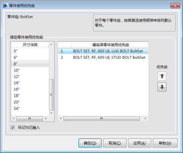

“零件使用优先级”对话框
根据零件尺寸设置零件的使用顺序。
选项列表
零件组
显示在等级库工作表中选定的零件组。
指定零件使用优先级
尺寸冲突
指定零件尺寸。可以设置“优先级”或“标记为已融入”之前,请先指定零件尺寸。可以选择多个尺寸冲突以标记为已融入。
等级库零件使用优先级
指定要修改的等级库零件。
优先级箭头
修改零件使用优先级。必须指定等级库零件,才可更改优先级。
标记为已融入
将尺寸冲突标记为已融入。 当所有尺寸都标记为已融入时,等级库工作表中显示一个绿色圆圈。
