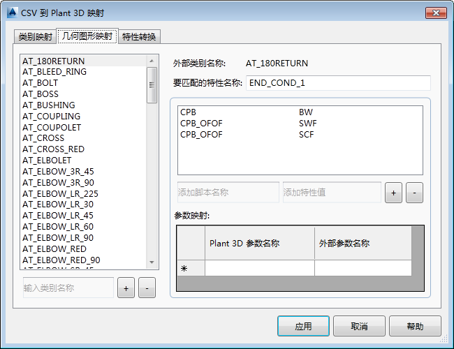

“几何图形映射”选项卡(“CSV 到 Plant 3D 类别映射”对话框)
选择图形脚本,并映射其标注特性或参数。
选项列表
选择图形脚本,并映射其标注特性或参数。
注: 默认情况下显示 AutoPLANT 映射。如果要使用其他第三方程序,则删除这些映射并为特定程序创建新映射。
外部类别名称
列出可以直接映射到 Plant 3D 类别的第三方类别名称。
添加类别名称
将新第三方类别名称添加到外部类别名称列表。在框中输入文字并单击 + 按钮以添加类别名称。
注:
若要重复使用现有脚本,请在现有类别上单击鼠标右键以复制映射信息,然后在新类别上单击鼠标右键以粘贴该信息。此操作仅影响此选项卡。
+ 按钮
- 按钮
从外部类别名称列表中删除第三方类别名称。
外部类别名称
显示在左窗格上外部列表名称列表中选定的第三方类别名称。
要匹配的特性名称
指定要在各种环境中匹配到 Plant 3D 端点类型图形脚本的第三方特性名称。
使用逗号分隔多个特性名称。
添加脚本名称(必需)
将 Plant 3D 端点类型图形脚本名称添加到列表。
添加特性值
为第三方特性添加特性值。在如图所示的对话框中,特性为 END_COND_1,而值为 SWF、SCF、BW 等。
+ 按钮
添加包含输入的脚本名称和特性值的新行。
- 按钮
删除包含输入的脚本名称和特性值的选定行。
参数映射

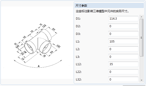

指定 Plant 3D 与第三方之间的参数映射。每个几何图形映射都有对应的参数集,且这些参数可以随形状而异。
下图显示元件库编辑器(尺寸选项卡)中的 Plant 3D 内螺纹 T 形三通。
列出形状的 Plant 3D 标注参数,可以在“参数映射”表的“Plant 3D 参数名称”列中输入这些参数。然后可以输入对应的第三方特性名称(或值)。
Plant 3D 参数名称
指定要映射到第三方参数的 Plant 3D 图形脚本标注参数。
外部参数名称或值
指定要映射到 Plant 3D 参数的第三方参数名称、表达式或值。
