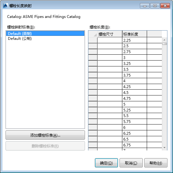

“螺栓长度映射”对话框
在元件库中设置螺栓长度范围和增量。
可以为特定的螺栓尺寸设置螺栓长度范围和增量。将这些设置保存为命名标准。也可以设置默认(未命名)的范围和增量。
螺栓组具有螺栓兼容的标准特性,用户可以将其设置为与此处列出的名称匹配。
注: 螺栓组具有螺栓兼容的标准特性,但是其他元件类型则不具有。通过匹配特性(例如,“公称直径”、“压力类别”和“正面”)和零件使用优先级,将使用与法兰连接中其他零件相同的标准从等级库中选择螺栓设置。将参照螺栓设置元件库中的长度映射以指定最终螺栓长度。最终螺栓长度是指等于或大于计算的螺栓长度的增量。
元件库
指定保存螺栓长度映射的元件库的名称。
螺栓映射标准
指定螺栓映射标准名称和单位。
螺栓长度
修改螺栓尺寸和长度。可以按 DEL 键来删除行。可以在底部行中指定新的螺栓尺寸和长度(添加新行)。
注: 要添加多个行,可以使用“添加螺栓标准”对话框并指定一个现有的名称。
添加螺栓标准
显示“添加螺栓标准”对话框
删除螺栓标准
删除命名标准。无法删除默认标准。
