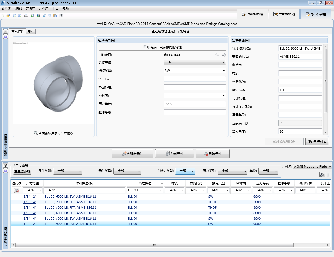

元件库编辑器
修改元件库内容以自定义零件信息。可以在元件库中添加和删除零件。可以更改零件标注等零件特性,以便在 AutoCAD Plant 3D 建模中使用。
常用特性
设置零件特性。已修改的特性值不会立即在目录零件表中更新。若要设置特性值,必须将这些值应用于表中选定的零件或将零件的副本添加到元件库中。
零件几何图形
指定是否可以设置标注。并非所有零件都支持设置标注。
常规特性
设置所有零件共享的特性值。“尺寸”特性无法修改,因为它源自主标注。
零件特性
设置零件特性值,如制造商、设计标准等。
端口特性
设置用于定义零件与管道或管道元件的连接方式的值。
应用
将修改的特性值应用于元件库零件表中的选定项。
工具
常用过滤器
限制零件表中的零件显示。可以同时应用多个过滤器。
重置
删除过滤器以显示元件库零件表中的所有项目。
将副本添加到元件库
将新项目添加到元件库零件表。如果已修改任何常用特性,该特性将指定给新元件库零件。
从元件库中删除
删除在元件库零件表中选定的零件。
显示所有零件尺寸。
在元件库浏览器的分隔线上显示每个元件的尺寸。
显示所有零件族。
将所有元件尺寸编组到元件库浏览器的一条线段。
元件库零件表
显示元件库零件。可以按 SHIFT 键和 CTRL 键在表中选择多个零件。
可以使用“常用特性”窗口修改其他特性,或使用“修改元件库特性”对话框添加自定义特性。
