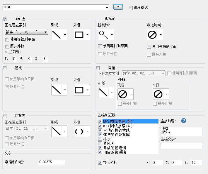

为等轴测图形上的注释设置格式。
显示可用的 ISO 样式列表。
指定哪些表具有标注注释。
指定编号是字母还是数字。
指定是否用引线将对象连接到其注释以及带或不带箭头。也可以选择“不显示”引线。
指定位号边框的形状:圆形、菱形、六边形、矩形、椭圆形、方括号、尖括号或圆括号。还可以选择“无外框”。
展开图形以适应注释文字。某些外框符号始终处于展开状态。已在使用等轴测平面时忽略。
显示在标准等轴测平面中倾斜的注释。
指定法兰 (F)、垫圈 (G) 或螺栓 (B) 的标注前缀。
指定要注释的阀类型为控制阀还是非控制阀
指定控制阀的注释类型。也可以选择“不显示”。
指定所有其他(非控制)阀的注释类型。
指定编号是字母还是数字。也可以使用模型的特性。
指定是否为所有焊接、车间焊接或现场焊接编号。
指定车间焊接的位号边框类型。
指定现场焊接的位号边框类型。
指定编号是字母还是数字。
指定注释的 ISO 文字高度。对于外框图形,按此值对符号进行缩放。
指定为选定 iso 类型显示哪些端点连接坐标。选项为:
指定端点连接注释是否显示在等轴测图形中。
指定连接文字。在尖角括号中输入特性的名称。
指定是否要将坐标和标高信息添加到注释中。
指定 X、Y 和 Z 坐标的前缀。
