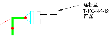

从三维模型特性设置 ISO 端点连接注释的文字。
可以为连接对象的特性添加注释,这些对象未包括在 ISO 图形或 PCF 中。例如,可以包括来自设备管嘴或不同管线号的特性。
通过将连接文字特性放置在尖括号中来指定连接文字特性(例如:<Nozzle.Tag> 或 <Equipment.PartSizeLongDesc>)。您可以使用来自 P3dLineGroup、图形、项目、管道、设备、工程项目和管嘴类别的特性。
对于连接的设备管嘴,可以从设备设置特性。例如,<Equipment.Tag>-<Nozzle.Tag>-<Nozzle.Size>$<Equipment.PartSizeLongDesc> 变为 T-100-N-? -12"$VESSEL。
对于其他连接的管线,可以从不同的线设置特性。例如,<P3dLineGroup.Tag>-<Pipe.Size> 变为 10001-12"。
