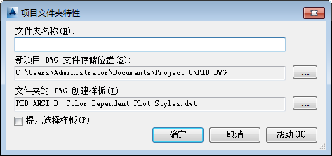

在项目管理器树状图中,在现有文件夹上单击鼠标右键。单击“新建文件夹”。
在“项目文件夹特性”对话框中,输入文件夹名称。
在“浏览文件夹”对话框中,查找并单击文件夹。单击“打开”。
若要指定如何为文件夹中的图形指定默认样板,请执行下列操作之一:
若要为每个文件夹设置特定样板,请清除“提示选择样板”复选框。在“文件夹的 DWG 创建样板”下方,单击 [...]。在“浏览文件夹”对话框中,查找并单击文件夹。单击“打开”。
若要提示为每个新图形选择一个样板,请选中“提示选择样板”复选框。如果要为不同的项目使用不同的项目样板,可使用此选项。
重命名文件夹
在项目管理器树状图中,在文件夹上单击鼠标右键。单击“重命名文件夹”。
在“项目文件夹特性”对话框的“文件夹名称”下,输入文件夹的新名称。
单击“确定”。
