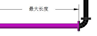

您可以指定相同的布管选项 (plantpipeadd)、使用顺序夹点等。也可以通过工具选项板放置元件并将其连接到线。最明显的区别是在布置固定长度的管道时,因为您超出了“固定长度”特性,因此三维建模器将开始一个新的管段并连接到最大长度的管段。
机械或法兰连接通常位于每个管段的末端。这些连接类似于其他连接。但是,您可能需要在“项目设置”中修改接头配置设置以支持连接。您还可以按照内容包的安装说明(自述)更新项目 DefaultConnectorsConfig.xml
如果固定长度管段已达到最大长度,则管道不会缩进。
例如,如果您在布管时更改方向,致使一个弯头被添加到最大长度管道的末端,则总尺寸将加长。这不同于布置折弯将缩短(缩进)管段以保留中心线端点的其他管道。

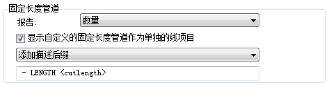

您可以为固定长度管道创建正交图形,该操作与您对其他管道执行的操作相同,除非您具有正交 BOM 表的其他选项。
在为固定长度管道创建正交 BOM 表时,您可以在“表格设置”中设置 BOM 表以报告单独的线上的自定义长度(小于最大长度)。

与正交 BOM 表类似,ISO BOM 表允许您在单独的线上指定自定义长度(小于最大长度)的管道。
