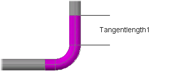

选择弯管参数 [半径(R)/直管段长度1(N)/直管段长度2(T)/角度(A)]: 选择中心线对象
指定弯管的半径。如果可能,连接管道的长度将进行调整以保持连接。
指定超过半径的弯管的直线长度。
指定弯管的另一侧的直线长度。侧面 2 是在布线期间绘制的第二个侧面。
