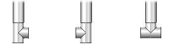

新接管道
查找
切换新接管道模式。如果要使用顺序夹点创建支管,设置新接管道模式将删除支管管件。
pipeBEnd
切换“弯管”模式。弯管模式处于打开状态时,若您在布管时更改方向,将创建弯管而不是弯头。可以使用替换夹点将弯管转换为弯头以及将弯头转换回弯管。
