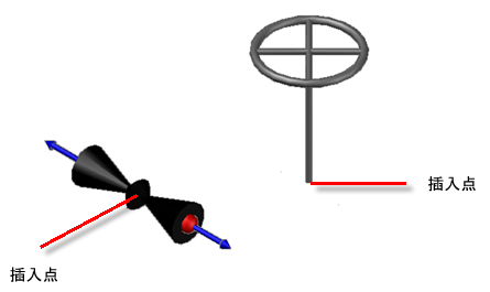

创建阀执行机构时,请将执行机构的插入点设置为与阀体的插入点匹配。在 plantpartconvert 中,选择执行机构块,然后使用“退出”选项。促动器没有端口,因此不使用“添加”选项。
