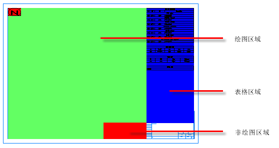

在标题栏设置中,可以创建和修改 ISO 图形的区域。绘图区域指定在其中创建 ISO 对象的限制区域。非绘图区域可以放置在绘图区域内,以指定 ISO 对象不应在非绘图区域内创建。
当创建第一个表格时,表格区域会自动创建。可以拉伸绘图区域。
可以创建一个绘图区域。可以创建一个或多个非绘图区域。
