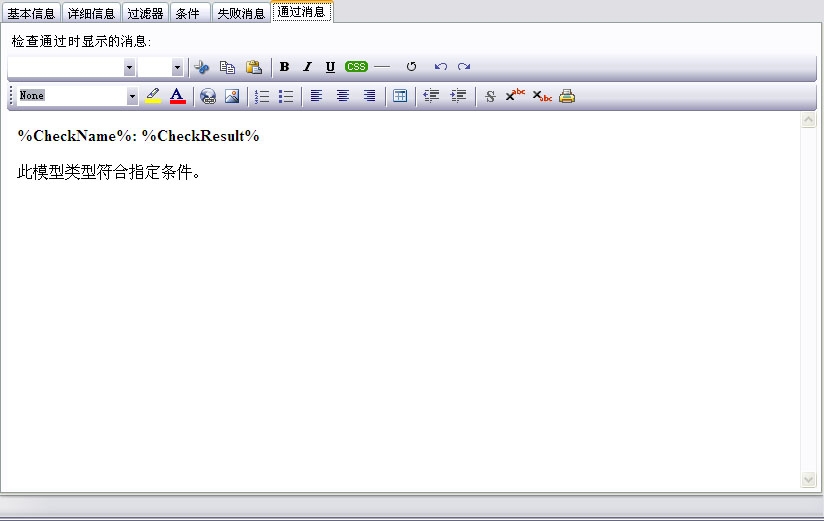

通过消息
Model Review 中的“通过消息”选项卡用于控制在运行检查并且符合给定条件后显示在“结果浏览器”中的消息。

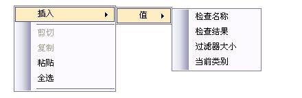

窗口上方是一个标准的所见即所得 HTML 编辑器。 下方正文部分用于输入文字、图像、超链接、表格和详细信息,以帮助用户找到给定检查失败的原因。  带 % 符号的区域是“动态文字”。 使用动态文字时,将在“结果浏览器”中将其替换为实际检查值。  在正文部分单击鼠标右键,然后从“插入”弹出型按钮中选择动态文字,即可添加动态文字:
提示: 按 Enter 键时,HTML 编辑器将使用两倍行距。 若要获得单倍行距,请依次按 Shift 键和 Enter 键。
