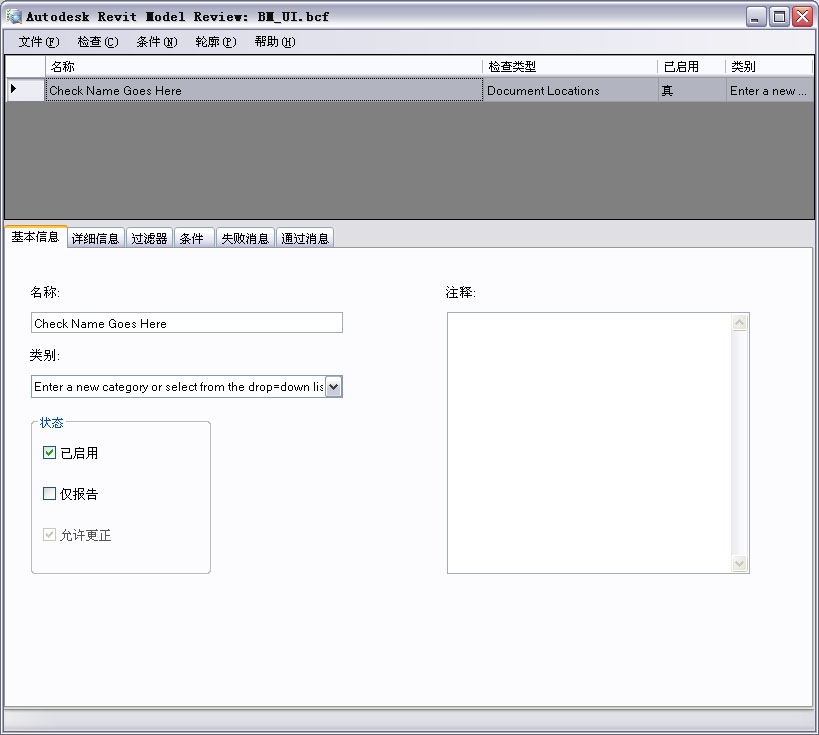

在首次打开 Autodesk Revit Model Review 的“管理”部分时,需要创建并配置检查。
若要开始使用,可以在“文件”下拉菜单下打开扩展名定义为 .bcf 的“检查文件”。 通过“文件”>>“预定义”弹出按钮可以找到一个预定义的列表。
检查文件可以驻留在每台计算机的本地,可以放置在网络中可访问的位置,或者也可以采用本地和网络结合的方式进行存储。  预定义的规则列表由 C:\Program Files\Autodesk\Model Review\Model Review.config 文件控制,该文件可以使用“配置文件”下拉菜单进行编辑。  编辑此文件也会影响该工具的检查部分中的下拉列表。
一旦“文件”打开,就会看到一个包含所有单项检查的列表。  界面被分为两个区域。
上方区域包含所有检查文件的列表。  在上方区域中选择一条规则将更改下方区域显示的详细信息。
下方区域用于创建和配置检查,且进一步划分为 5 个选项卡。
  • 基本信息 - 用于识别检查的最基本的详细信息。
  • 详细信息 - 此区域提供检查的上下文信息,说明正在模型中搜索哪些项目。
  • 过滤器 - 将特定的检查进一步隔离到某些情况中(例如, 仅将此检查应用于大于 9 平方英尺的房间)。
  • 失败消息 - 所见即所得的 HTML 界面,当规则与给定条件不符时,最终用户会看到失败消息。
  • 通过消息 - 所见即所得的 HTML 界面,当规则与给定条件相符时,最终用户会看到通过消息。
