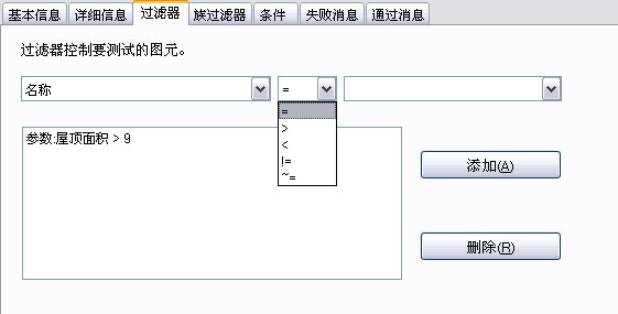

Model Review 中的“过滤器”选项卡用于进一步控制在 Revit 模型中检查的图元。
过滤器主要用于确定应测试的特定图元,或者用于提供不应进行测试的例外情况。
定义过滤器后,即可使用“添加”按钮将其添加到活动列表中。
样例:
提示: 使用过滤器可以缩短某些检查所花费的时间,因为与检查整个模型相比,Autodesk Revit Model Review要检查的项目数更少。
