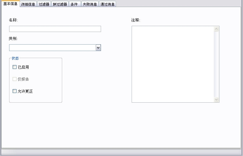

“基本信息”选项卡用于控制 Model Review 中每项检查的命名和用法。
- 名称:控制单项检查的名称以及在检查结果中的显示名称。
- 类别:用于按类型对检查排序。 检查文件中先前输入的任何项目都将显示在此下拉列表中,这样在该检查文件中创建其他检查时,可以更方便地进行选择。
- 状态:
- 已启用:如果未选中此选项,在运行检查时将暂停使用该特定的检查。
- 仅报告:在只需要结果(例如模型大小)的情况下,大多数检查都有一组 失败或通过条件。
- 允许更正:在更正类型比较简单的情况下,如果选中此选项,用户将在“检查结果浏览器”中的“修复”列下看到“扳手”图标。 拾取此扳手后,软件将尝试更正模型。 注意:为确保获得所需结果,请在创建检查时检查此选项。 如果不确定,请将此选项保持为不选,并查看结果进行手动更正。
- 模式:
- 交互式:运行检查并与结果和 Revit 交互。 在结果浏览器处于打开和活动状态时,可以放大、选择对象,更改视图以及修改对象(例如, 在手动更正和/或检查时基于检查结果更改对象)。
- 批处理:可选安装。 可在不打开 Revit 的情况下运行检查。
- 注意:
- 用户为每个检查提供的参考材料。 此信息是可选的。 建议考虑创建/修改日期、创建原因、检查的创建人等等。
