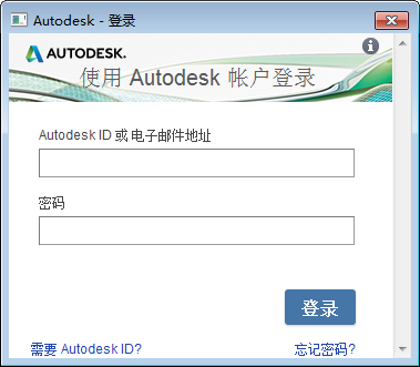

登录到 Autodesk 360
若要使用此功能,必须登录到 Autodesk 360。 单击“登录”“登录到 Autodesk 360”,然后输入您的 Autodesk ID 和密码。
