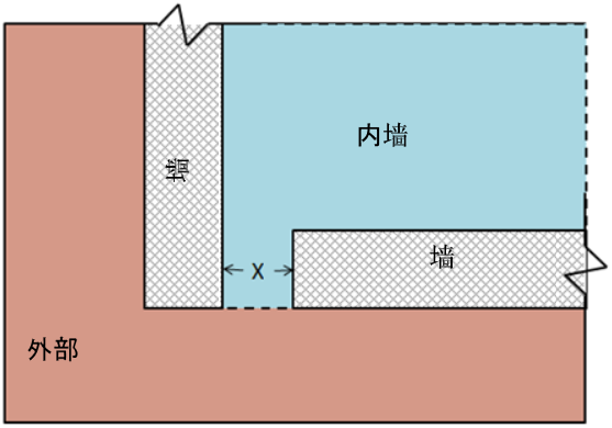

这是影响 EAM 精确度和处理时间的主要参数。 该值基本上定义 Revit 图元之间的最小间隙距离,在识别 EAM 空间时将忽略低于此值的距离。 给定算法的工作原理,在识别 EAM 空间时可能会忽略的 Revit 图元之间的最大距离为分析空间分辨率设置的 2 倍。 此概念如下所示:
具有尺寸为 X 的间隙的两面墙之间构成内部空间的平面视图
如果分析空间分辨率 = 1'6",那么:
注: 默认值 = 1' 6"
最小值 = 6"
最大值 = 10'
