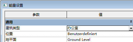

单击“分析”选项卡 “能量分析”面板 “能量设置”。 在能量设置对话框中:
  • 对于“建筑类型”,查看指定给建筑的占用类型,并根据需要进行修改。
  • 对于“位置”,查看为项目指定的地理位置,并根据需要进行修改。
