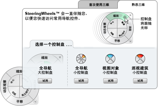

SteeringWheels 是(跟随光标的)追踪菜单,从该菜单可以通过单个工具访问不同的二维和三维导航辅助工具。
SteeringWheels 将多个常用导航工具结合到一个界面中,从而为用户节省了时间。SteeringWheels 是特定于任务的,允许您在不同的视图中导航和定向模型。
控制盘有大小两个配置。大控制盘比光标大,每个按钮上都有一个标签。小控制盘与光标的大小相同,控制盘按钮上没有标签。二维导航控制盘仅有大版本。
每个控制盘都被分成不同的按钮。每个按钮都包含一个导航工具,用于重新定位模型的当前视图。导航工具是否可用取决于哪个控制盘处于活动状态。

当您第一次显示 SteeringWheels 并且当前视图为三维视图时,将显示控制盘的“首次使用”气泡。“首次使用”气泡介绍了控制盘的用途和使用方法。
