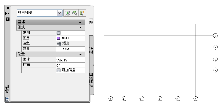

AutoCAD Architecture 中打开导出的轴网

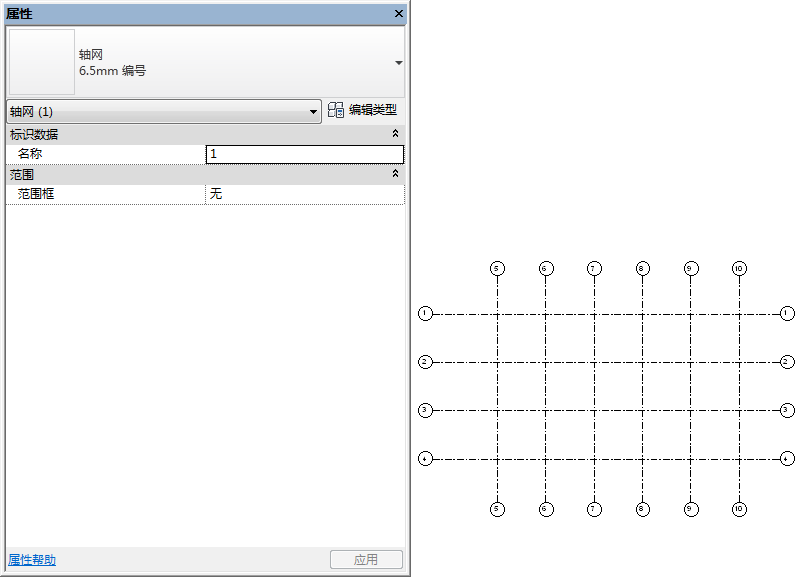

  1. Revit 中创建轴网。
  2. 单击 “导出”“CAD 格式”(DWG 文件)。
  3. 在“DWG 导出”对话框的“选择导出设置”下,单击 (修改导出设置)。
  4. 在“修改 DWG/DWF 导出设置”对话框中,单击“实体”选项卡。
  5. 选择“导出为 AutoCAD ® Architecture”和“AutoCAD ® MEP”对象选项,从“首选”下拉列表选择所需类型的对象,然后单击“确定”。
  6. 在“DWG 导出”对话框的“导出”列表中,选择“<任务中的视图/图纸集>”。
  7. 选择要导出的三维视图。 请参见关于创建视图和图纸集以及选择要打印的视图
  8. 单击“下一步”。
  9. 在“导出 CAD 格式”对话框中,确认已选择“AutoCAD DWG 文件 (*.dwg)”作为“文件类型”。
  10. 单击“确定”。
    将以 DWG 文件的形式导出选定视图。
  11. 打开 AutoCAD Architecture
  12. 单击 “打开”“图形”,然后打开导出的 DWG 文件。
    如果需要,可以在 AutoCAD Architecture 中修改轴网。 有关详细信息,请在 AutoCAD Architecture 帮助中搜索“轴网”和“多重视口图块”。
